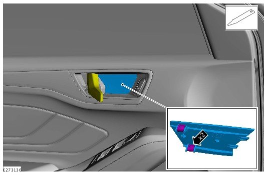

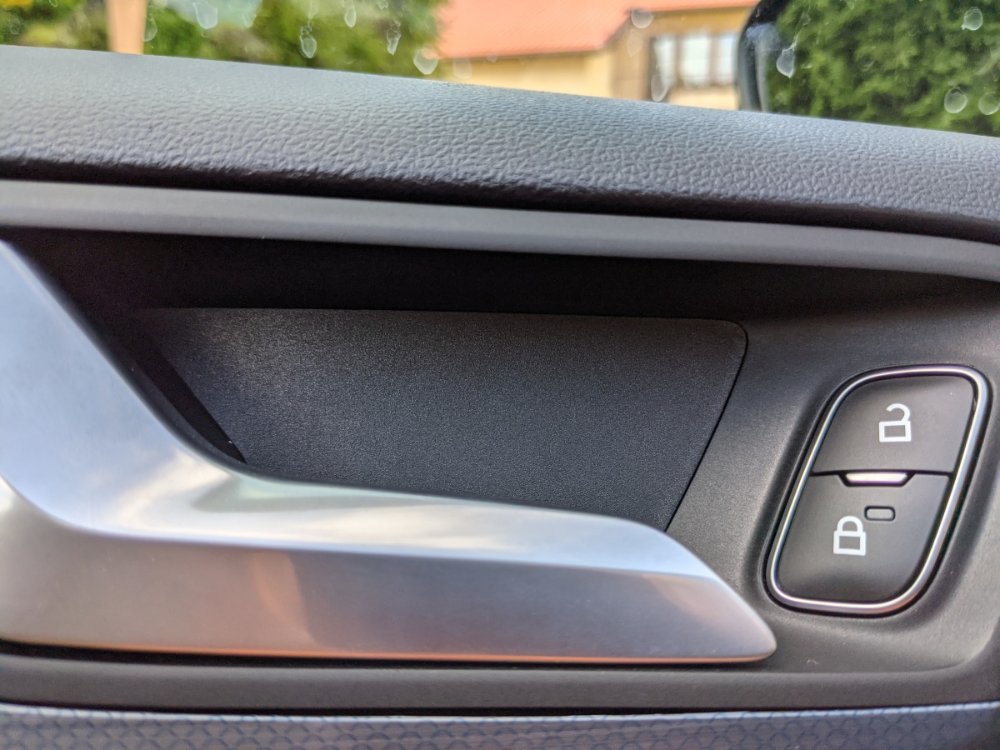

Nevíte někdo, jak se oddělává plastová krytka ve vnitřní klice levých předních (řidičových) dveří - viz foto?
Na pravých dveřích na krytku zatlačím na jedné straně (u uchycení kliky) a na druhé to vyskočí. U řidiče ale ani za nic. Tlačím vší silou, krytka jde dovnitř, ale na druhém konci se ani nehne a nechce vyskočit ven. Zapáčit to nejde, protože tam není dost velká mezera na vložení nějakého páčidla.

musis tam dostat vlasec, pak to pujde nadzvednout

Myslíš zatlačit vlevo (u uchycení kliky), jak krytka vleze do dveří, tak tam dát vlasec a vlasec zkusit protáhnout dopředu a zkusit nadzvednout přední část krytky (vpravo u tlačítek)?
Teď jsem zkoušel i levou zadní a ta taky nejde, pravá zadní v pohodě

predni i zadni jsou uchycene stejne

Jo, navod mam. Dival jsem se i na videa na youtube. Ale u me to vlevo nejde, vpravo to jde uplne lehko. Jak bych to mel vlevo prilepene... Zkusim tam nejak vsunout ten vlasec.
