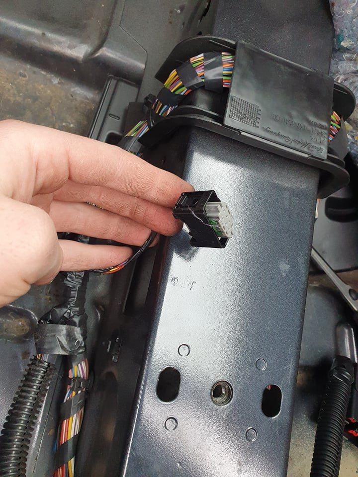

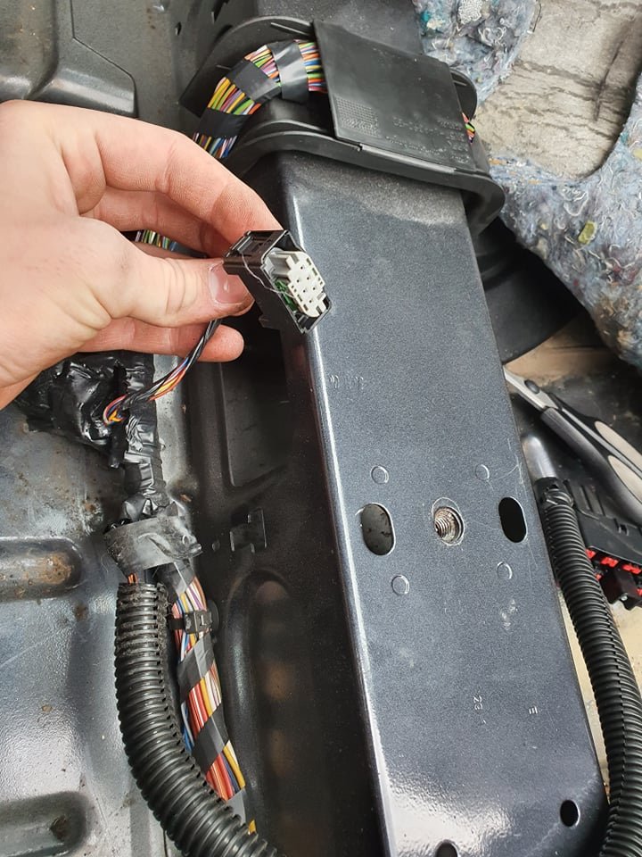

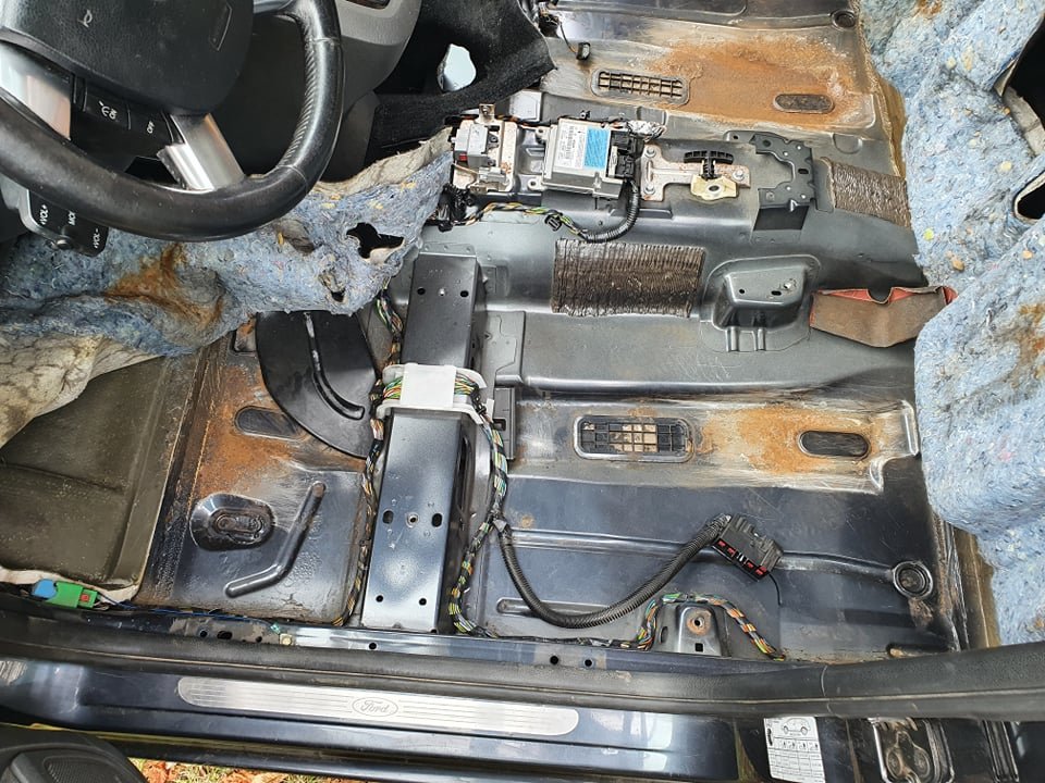

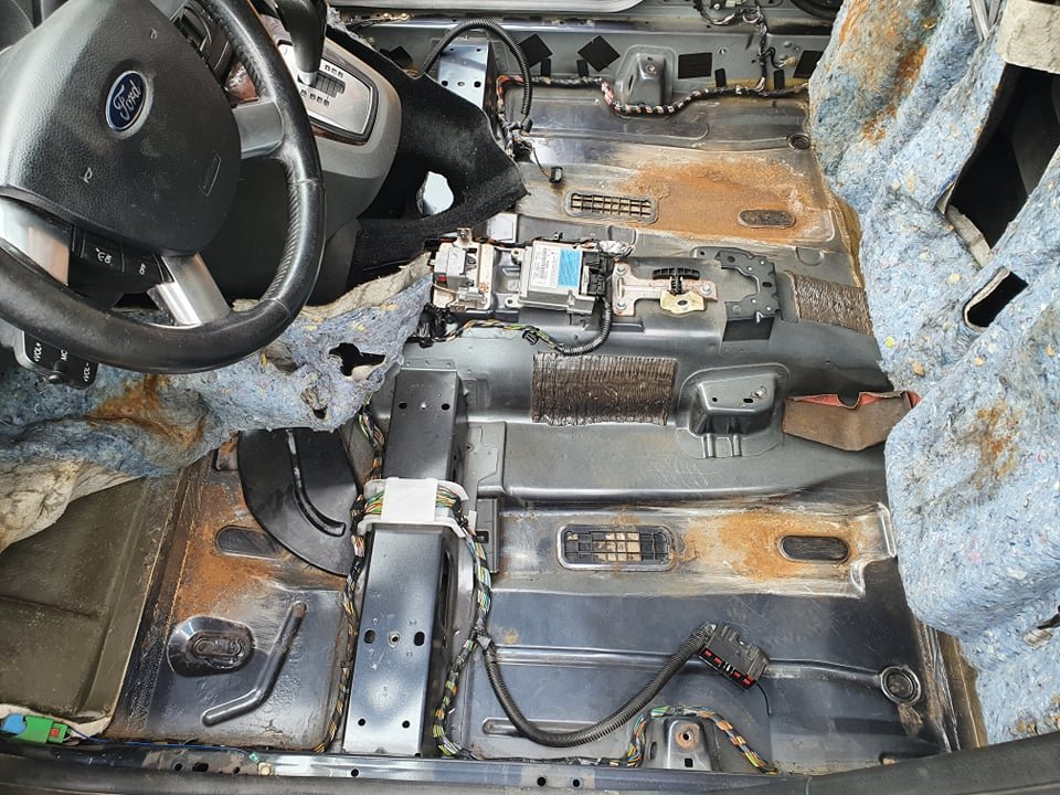

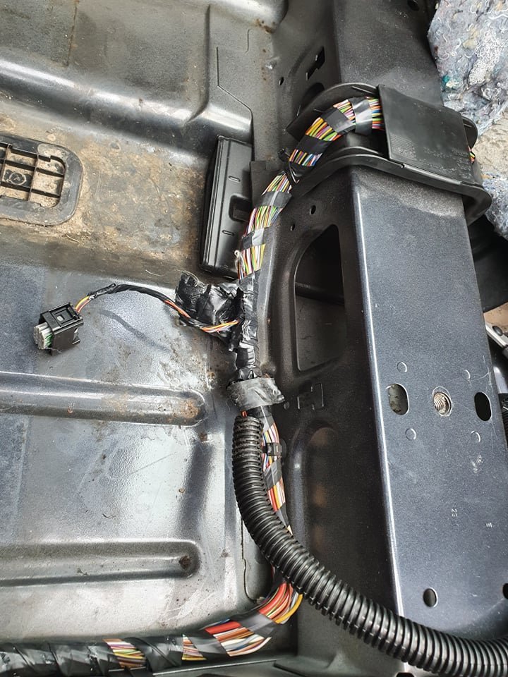

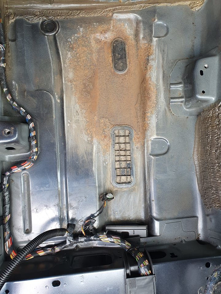

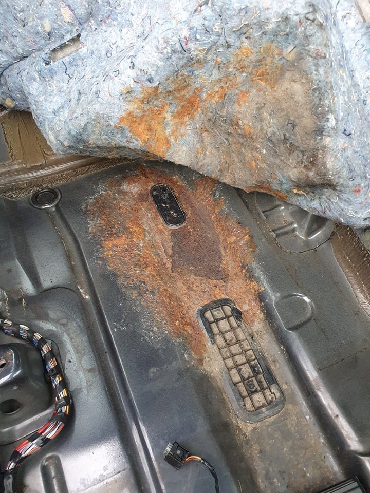

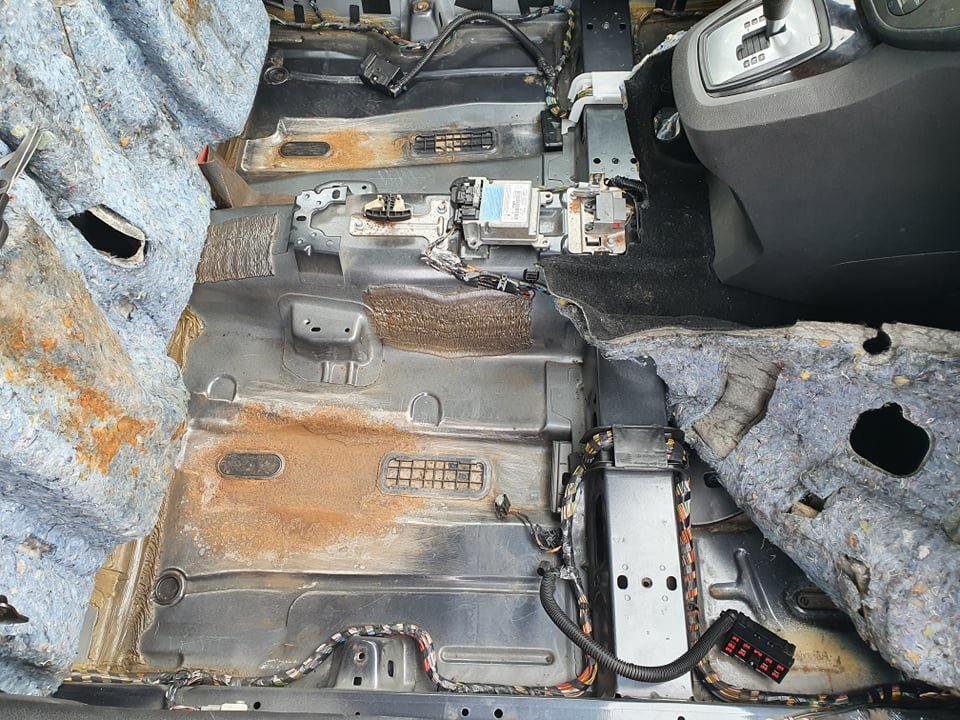

- Příspěvky: 25076
Re: Opravdové dodělaní systému ESP
ABS - za baterii
snimac zrychleni - pod sedadlem spolujezdce, pod kobercem, prisroubovane k traverze
snimac polohy volantu - hned pod volantem (pokud mas pripravu na tlacitko ESP, bude i priprava na tento snimac)

- Příspěvky: 25076
to samozrejme naznamena, myslel jsem tim pripraveny konektoru na volantove tyci - neznamena to nic pro pripravu v podlaze (konektor k cidlo zrychleni) ani v motorovem prostoru (propojeni do konektoru ABS/ESP)

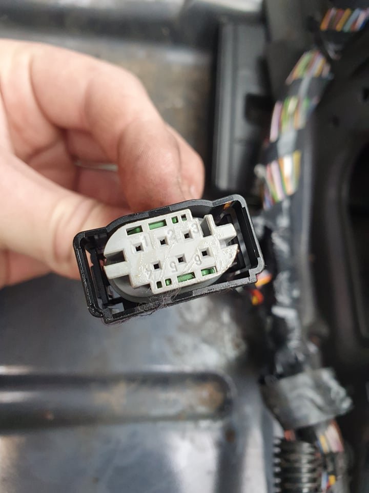

- Embi
- Příspěvky: 74
- Registrován: 09.08.2021 23:15
- Bydliště: Litomyšl
Takže řekl bych že ten konektor který u traverzy byl je ten k ESP, tak doufám že mi to potvrdíte.
Ford Focus C-Max Ghia 1.8 Duratec 2006 Durashift CVT
Ford Focus C-Max Trend 1.8 Duratec 2005 LPG
Byl: Volvo V50 2.0d 2004
Byl: Ford Focus C-Max Ghia 1.6 TDCI 2004 Durashift CVT
Byl: Ford Escort 1.6 Zetec 1998
- Příspěvky: 25076
konektor je to spravny
