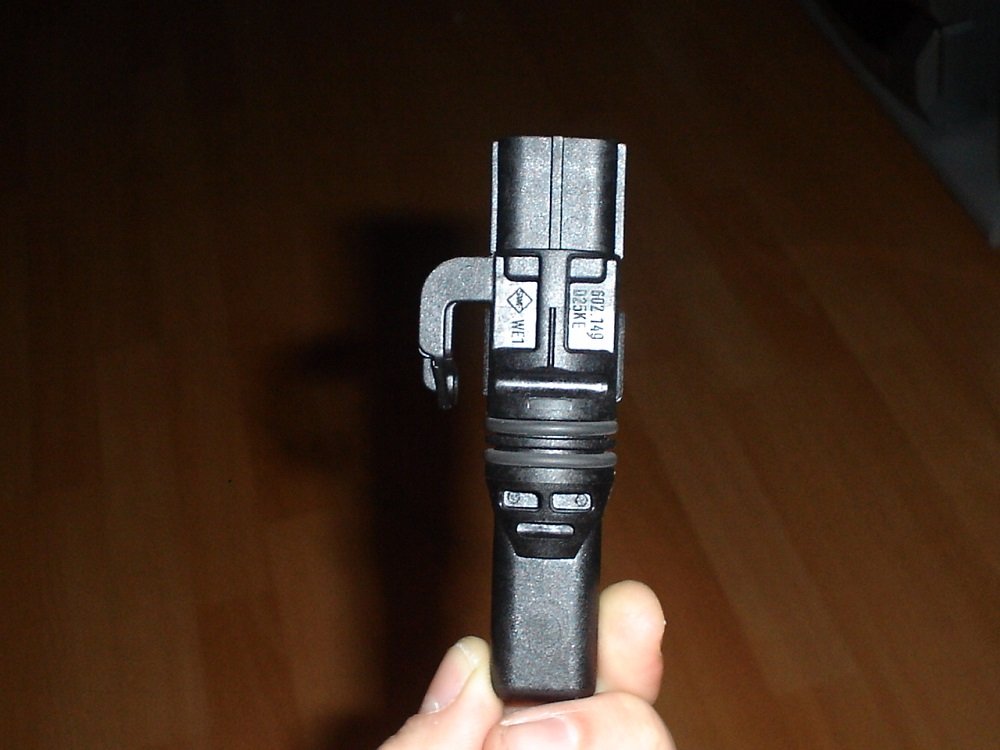

Kde najdu čidlo rychlosti na Ford Focus 1.8 TDCI 10/2002? Jaký typ čidla je použit? Ručička tachometru nezobrazuje rychlost, ostatní budíky jsou funkční.
Co si pamatuju, tak můj focus před FL ho měl na převodovce vzadu. Ford ho měl na faktuře jako TRIMP SENSOR. Tehdy stál 1100,- Snímal pulzy z diferenciálu. Nejsem si jistej, jestli to měl focus po FL stejně řešené. Když měl už CAN.
