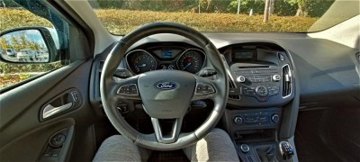

Vlastním 2018 Ford Focus MK3 ve výbavě TREND a hledám způsoby jak si pustit hudbu v autě.
Rádio vůbec neposlopuchám a chtěl bych si pouštět hudbu přes telefon.
Bohužel moje auto disponuje pouze USB vstupem a to je vše, jiný vstup jsem nenašel.
Už mě zkrátka nebaví si furt soukat písničky na flashku a poslouchat to samé dokola, chci objevovat novou hudbu jako když si pustím něco na spotify.
Problém je v tom že prostě nevím jak, moje možnosti a vědomosti jsem již vyčerpal a potřebuju poradit.
Vzhledem k tomu že je to celkem nový vůz tak je pochopitelné že moc do toho zasahovat nepůjde.
Předem říkám že FM transmitter jsem už zkoušel ale ta kvalita té hudby je strašná, to zkrátka nezkousnu.
V příloze je foto mého interiéru kdyby někdo potřeboval.
Předem děkuji za jakoukoliv radu a nápad.

Nebo dodělat aux (3,5mm jack), pokud to u tvého rádia jde.

Toto vlákno jsem už četl ale pán tam mluví o modelu 2013.
Potřebuju spíše někoho kdo vlastní model 2018 nebo ví jestli to vůbec nějak jde.
Dodělat aux asi nepůjde, jelikož samotné rádio to nemá na výběr, ani tam není žádné tlačítko na to.

jinak jine reseni nez BTstreaming (pokud nechces velkou USBflashku) nemas; reseni viz navod viewtopic.php?t=49002
Jsem si to myslel no.
Tak to prostě nějak přežiju a musím si na to zvyknout.
Kdybych měl tu výbavu kde je normální display tak tam už ty funkce jsou.
