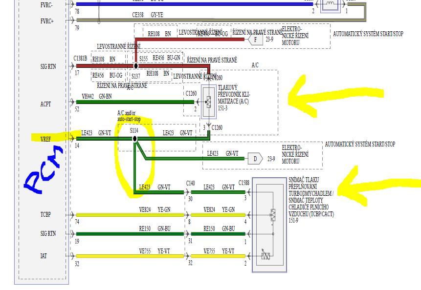

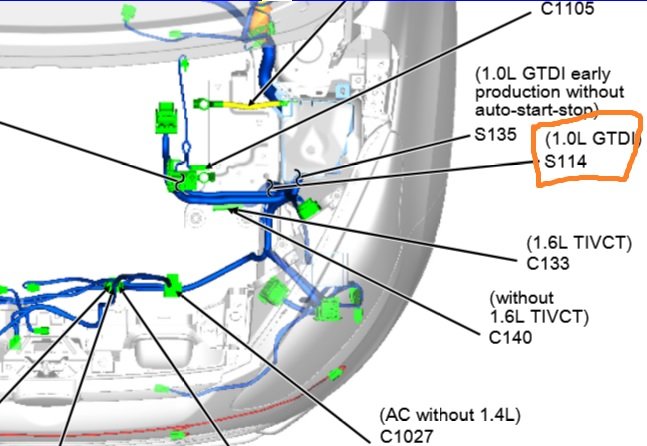

Dnes se chyba zopakovala, tak jsem si konečně našel čas se zahledět do schémat a mám asi jasno - ty věci mají společné referenční napětí z PCM. Konektor PCM už jsem prohlížel dřív a je čisťoučkej a suchej. Tak si říám, jestli to není v tom spoji S114..
Nevíte někdo kde ten spoj tak asi hledat??

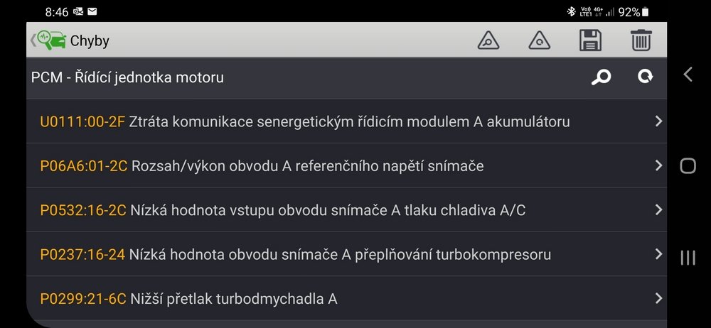

Té první chyby komunikace si nevšímejte, je to vypnuté BMS.

v S114 bych chybu nehledal

Ale někde tam bude zakopanej pes, protože chyby s tímto souvisí... Nebo potom PCM, který dává špatný napětí... No, mrknu ještě jednou k PCM. Ale zrovna toto místo nějak moc netrpí na déšť nebo vlhkost, je to docela nahoře v mot. prostoru.
Kde bys hledal chybu Ty?

to vypada na kolisani napeti na danych prvcich - jeden z nich v chybe neni (snimac podtlaku brz), koukl bych na jeho konektor

A v tom schématu ho taky nevidím... Resp je zapojen na PCM jinde. To je ta chyba P06A6:01-2C nebo jak jsi k těm brzdám došel?

to je vyvod "D" ve Tvem obrazku ze schematu ... jen tipuji, protoze mi prijde, ze od nej zadna chyba neni, takze si patrne "bere napeti" pro sebe

Jo, tak na to jsem nebral ohled, protože z výroby nemám S/S (uvedeno na schématu). Jestli jsem to dobře pochopil, nemělo by se mě týkat...
