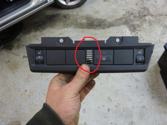

Nevíte k čemu slouží mřížka mezi tlačítkama pod ovládáním klimatizace ?
Vychází mi z tohoto místa vrčení. Zklamal mě autorizovaný servis, ktyrý nevím k čemu to tam je.
Děkuji za názory a pomoc :)
viz. obrázek

Je to nasávání vzduchu pro čidlo topení. Vrčí tam ventilátor toho čidla. Je tu kolem toho několik témat, stačilo trochu zapátrat.

staci rozebrat a vycistit , vrni diky prachu na lopatkach

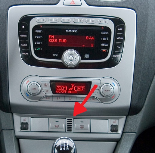

K cemu to je?

Auta s automatickou (dvouzónovou) klimatizací za tím mají čidlo teploty interiéru.
