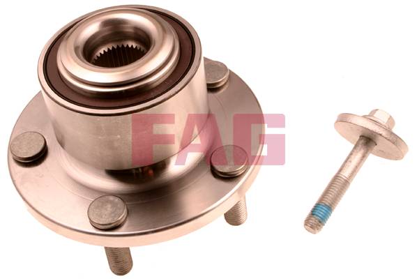

Nejde vymeniť iba ložisko - lebo vnútorný priemer na ktorom je nalisované ložisko a je po nalisovaní "rozlisovaný" - takže "márna lásky snaha" :oops: :cry: - only celý náboj - od cca 80-105.-Evri.

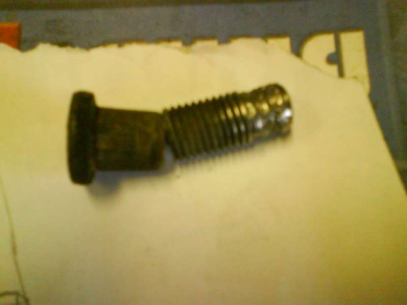

To ste si ho aspoň odjazdili" - MNE ODFAJčILI V pneuservise dva štifty - svorníky - zistil som keď som šiel vyzúvať zimné...tak som mal bonus - odmietli to zaplatiť - takže tam už nepáchnem!

Náboj s ložiskom.
Náboj s ložiskom.

to bob : stefty se daji vymenit , ted jsem to delal .

Příspěvek od BobTDCi » 06.10.2009 21:58
To Foki - ako?
Ja som tiež najskôr vyrazil tie staré poškodené - ale aby som ich vybral von musel som ich vyrezať flexou - potom som ich zohnal - ale zistil, že ak chcem vylisovať ložisko - nejde to...ve ten vnútorný priemer "rozlisovaný- roznitovaný"..

vyhlepnul a jakoby vyhackoval , je pravda se tam moc mista nebylo ale slo to . mam jich ted 5 doma .

foki píše:vyhlepnul a jakoby vyhackoval , je pravda se tam moc mista nebylo ale slo to . mam jich ted 5 doma .
Na akom modeli?
Keď som to robil - bol by som si dal "končatinu odťať" - že to nejde - veď aj tie čo som šiel vyberať - som rozrezal takto aby šli von.
Ani si neurezával z hlavičky štiftu?
:?: :roll:
rozrezaný štift.
