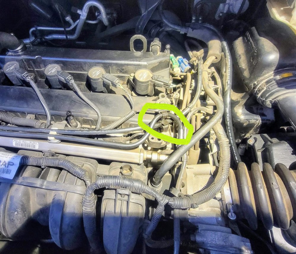

Ahoj, objevil jsem prasklou benzinovou hadicku - Galaxy 2010, 107kW, 2.0i = benzinak. Vedel byste nekdo cislo dilu, ktery mam shanet? Je to praskly v tom ohybu viz zlute zvyrazneni na fotce. Diky!

Dival jsem se. Ale mel jsem predstavu, ze je to jen ten kratkej dil na motoru. Dnes jsem byl ve Fordu a je to celá dlouha hadice nekde od nadrze... V patek mi to asi vymění. Necham to radeji na nich nez se nejak patlat s benzinem...

Měla by to být tato hadice:
https://ford.7zap.com/cs/car/38/6.47294 ... 496/#9S284
FINIS je 1845650

jj, je to ona. V servisu pry bude stat cca 2200Kc. Kdyz jsem videl, ze je to cela dlouha hadice tak to necham na servisu. Sam se v tom nechci patlat... Mel jsem pocit, ze se to da rozpojit na motoru, ale evidentne ne.
