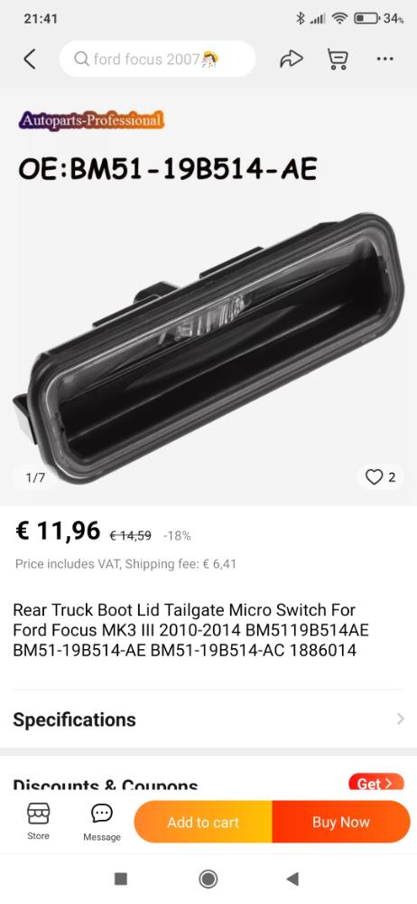

Re: vymena spz svetla
tie ceny su neskutocne
ciny sa trocha bojim, na amazone som nasiel za 28.61e
https://www.amazon.de/-/en/EBTOOLS-Tail ... 131&sr=8-3

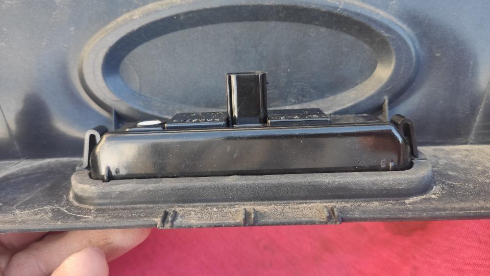

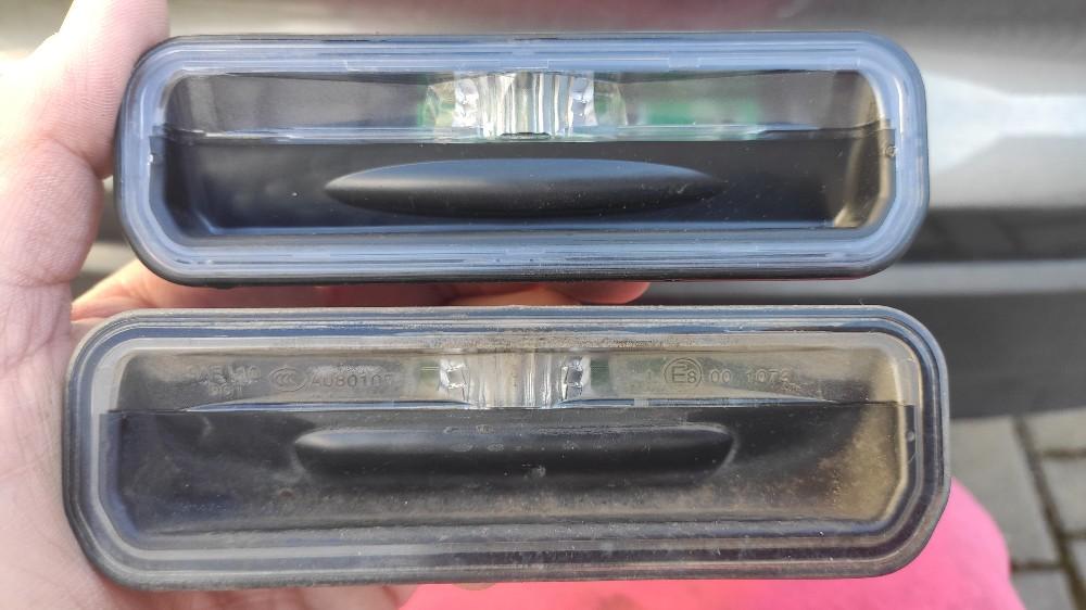

zdar hoši.. tak dorazil spínač z číny..
výmena je trošku babračka.. treba dat dole tapec z kufrovych dverí, vybrat svetlá, lištu atd.. nechcem to robiť teraz ked je chladno aby som náhodou nepraskol zadne svetlo pri jeho demontáži, počkám si na teplejšie počasie..
predtým než to rozoberiem, by som chcel skusiť spínač napojiť na šťavu, či vobec funguje a či svieti.. nieže rozoberiem dvere a potom zistím že nefunguje.. len sa bojím, že ked ho napojím na 12V, či ho neodpálim.. nevie náhodou niekto kolko voltov by tam mohlo isť?

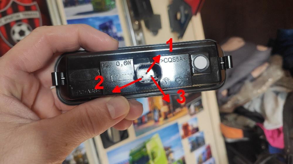

aj keď je tam LED? tie zväčša potrebujú menej šťavy. hmm
sú tam 3 piny. vieme, ktorý je na čo?
- Příspěvky: 25212
1 - kostra
2 - signal otevreni
3 - 12V osvetleni
2 - signal otevreni
3 - 12V osvetleni
- Quickie
- Příspěvky: 7241
- Bydliště: Revúca, Trnava
- Příspěvky: 25212
2 je ten nahore ... 1 by mela byt oznacena, minimalne vyrezem v konektoru

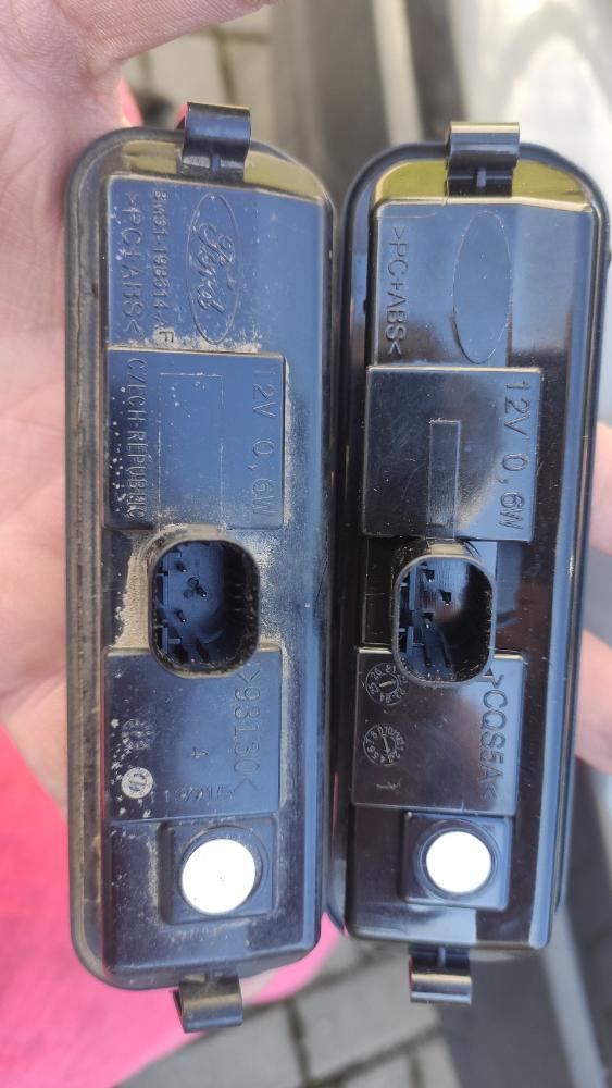

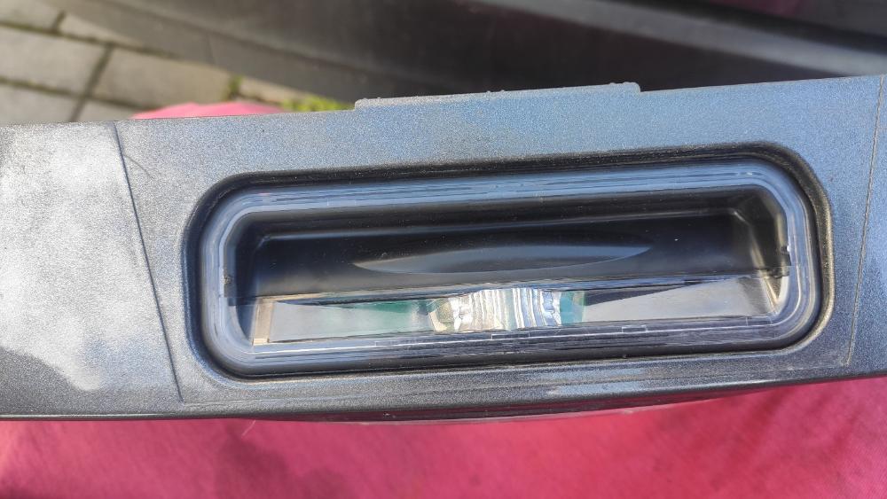

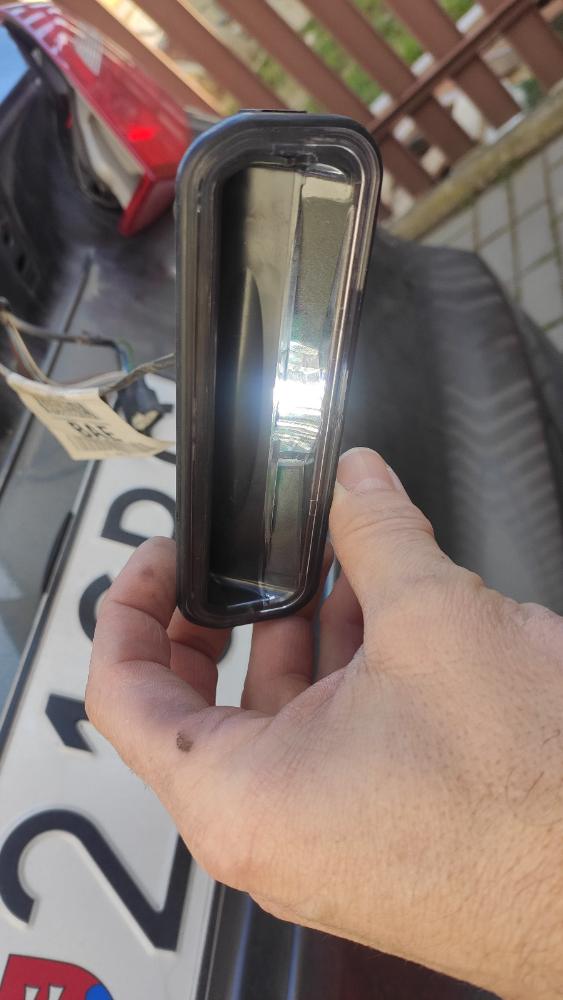

spínač z Číny vymenený. funguje, svieti.
na pohľad žiadny rozdiel od originalu. okrem vyrazených homologizacií ozaj človek nezbada rozdiel.
pôvodný si pre istotu ešte nechám do rezervy.
návod na výmenu podľa YouTube >>> https://youtu.be/KjcgJfFoZK8

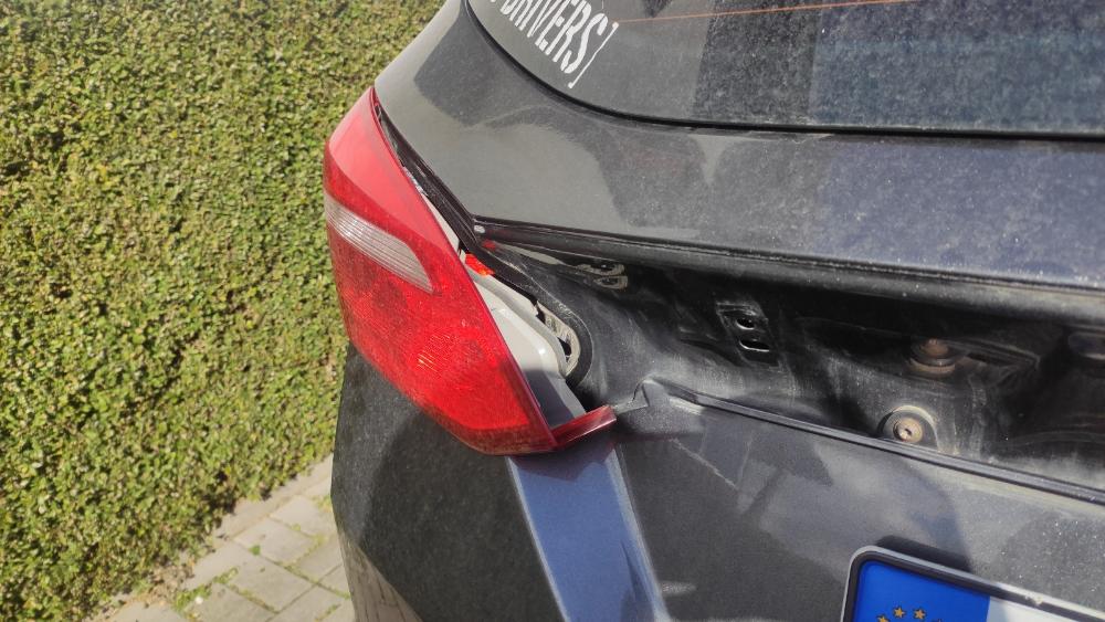

akurát teda svetlá som nemusel vyberať von. stačilo ich len trochu odkloniť a lišta sa dá pekne vybrať.

Světlo jde vypíchnout plochým šroubovákem. Mezi pinem 1 a 3 má být 12 V. Čínská náhrada vyjde cca na 300 Kč.
