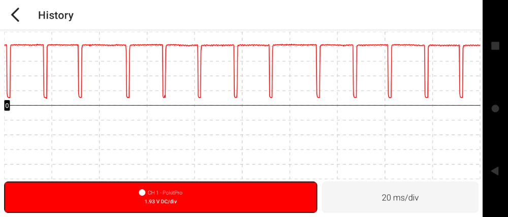

U dvojkového C-MAXe (1,6 Ti-VCT, 92 kW, 2012, ŘJ EMS2204) mě zlobí ztráta komunikace mezi řídicí jednotkou a generátorem (kód U012D), kvůli které setrvale svítí kontrolka dobíjení.
Měl jsem s původním generátorem potíže (např. přepětí P0563, přehřátí P0A3B), kdy auto během jízdy zničehonic vyhlásilo "přepětí v palubní síti" a odpojilo všechno. Bylo třeba za jízdy znovu nastartovat a pak zase bez problémů nějakou dobu jelo. Vyskytoval se příležitostně i problém ztráty komunikace, ale připisoval jsem to vadnému generátoru.
Bohužel výměna generátoru nepřinesla řešení se ztrátou komunikace, naopak kontrolka dobíjení kvůli tomu svítí trvale. Zvláštní je, že na sběrnici LIN z ŘJ přichází akorát break, ale třeba už vůbec sync:
Navíc napětí 8 V v horní úrovni je celkem nízko.
Setkal se někdo s tímhle problémem? Byla to porucha řídicí jednotky, nebo něco jiného? Pokud šlo o ŘJ, čím to, že na výskyt chyby (zhoršení) má vliv výměna generátoru, když ten je na sběrnici v pozici slave (tedy jen čeká na oslovení z ŘJ, k čemuž nedochází)?
Velké díky předem!

ŘJ funguje jako master komunikace, tedy ona komunikaci začíná. Generátor je slave, který odpovídá, je-li vyzván. U altíku je na vstupu jen napětí 1,1 V, když je odpojený.

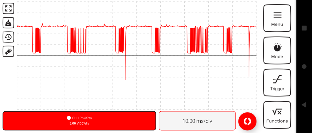

Vytáhnu konektor sběrnice z alternátoru a podívám se jak na zdířku konektoru (odtamtud jsou oscilografy komunikace přicházející z ŘJ), tak na pin zásuvky na šasi altíku (tam je stálé napětí okolo 1,1 V, a to i tehdy, když alternátor běží, tedy dodává napětí 14 V do baterky). Souhlasím, že by se 14 V mělo objevit i na zásuvce sběrnice na altíku, protože se tam dá čekat nějaký pull-up rezistor na plus, ale právě že se neobjevuje. To, že tam je stálá hodnota napětí 1,1 V naprázdno, a když se sběrnice připojí, stáhne to její napětí ze 14 V na 8 V, vidím jako vadu linovského vstupu regulátoru altíku. Uvidíme, jestli se to potvrdí, až dorazí další kus...

Tak s dalším novým kusem to komunikuje bez problémů, tedy první výrobek byl vadný. "Alternátory z programu Bosch eXchange procházejí přísným testovacím procesem" evidentně není až tak pravda, jak se výrobce na webu chlubí...

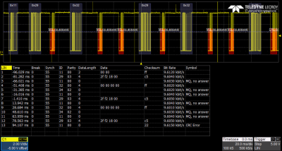

Problém s komunikací s alternátorem
Ahoj vespolek,
řeším následující problém s alternátorem po výměně originálního kusu (kde zlobily diody):
U náhradních dílů (zkoušel jsem BOSCH a Hellu, přesně vyhledány podle čísla originálu na stránkách výrobců), pokud jsou nepřipojeny ke sběrnici z řídicí jednotky motoru, režim autopilot bez problémů funguje a dávají napětí 14 V (samozřejmě přitom svítí kontrolka dobíjení za ztrátu komunikace, ale to je vedlejší).
Pokud se sběrnice připojí, komunikace se rozběhne (když zrovna náhradní díl není vadný - to jsem tu řešil v jiném vlákně), kontrolka dobíjení nesvítí, ale auto nedobíjí (takže najednou zůstanete stát na silnici s baterkou vybitou na 10 V).
Tady je zachycená komunikace: Je tam vidět rámec 0x29, kdy si řídicí jednotka motoru "objednává" napětí 15,3 V (a proudové omezení buzení na 6 A), a rámec 0x11, kdy alternátor odpovídá "všechno je OK, střída buzení (duty cycle) 0 %, proud buzení 0 A", tedy "OK, ale jsem vypnutý".
Proč generátor ignoruje požadavek řídicí jednotky? Co znamenají rámce 0x32 a 0x34, které jsem nenašel nikde zdokumentované?
Kdyby servis, ve kterém jsem altíky měnil, neměl zrovna po ruce stejné auto, jako mám já, a nevyzkoušel, že tam moje alternátory běží, myslel bych si, že se jedná o nekompatibilitu výrobků z druhovýroby, ale to takhle padá, tak nevím...
Velké díky předem, věděl-li by někdo!

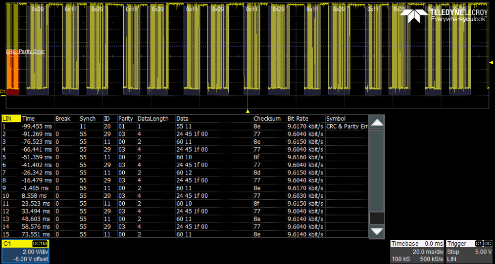

Zjistil jsem, že u mého druhého auta (2009 Fiesta 1,25 60 kW), kde všechno funguje, je tentýž alternátor (2265722), tak jsem komunikaci taky zachytil a tam běhají jen rámce 0x29 a 0x11, přesně jak to má být.
Tak to skoro vypadá (hypotéza), jako by si řídicí jednotka u C-MAXe vymýšlela něco, co nemá být, a některé alternátory to pak mate (ačkoliv by nemělo, protože rámce s neznámými ID mají slavy ignorovat) - jako dvojchyba...
