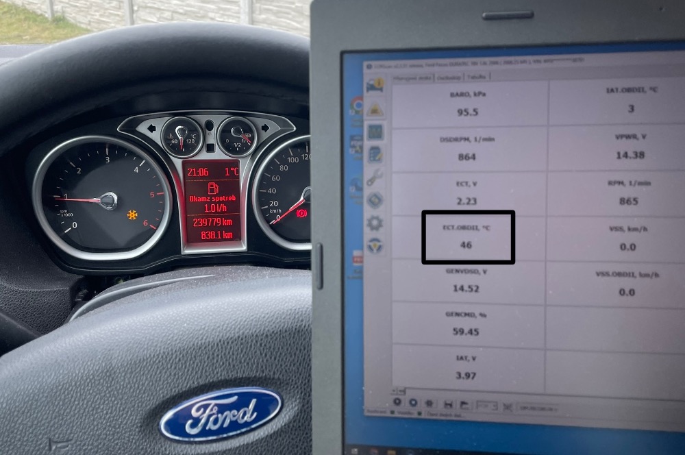

Zdravím,
Mám menší problém s ukazatelem teploty vody.
Cca po 3-4 km, mi vylítne teplota na necelých 90 stupňů. Podle ForScanu, mám tehdy ale teplotu mezi 40-50 stupni (viz fotka).
Kalibrace ručiček v budíkách dojede normálně do konce a pak se zase vrátí. Takže ručička funguje.
Nevíte, kde by mohl být problém? Děkuji.

Někde na fóru to tady určitě bude - budíky normálně ukazují tzv. simulovanou teplotu. Přes ELM to myslím jde přepnout, ale není to chyba ale vlastnost.
