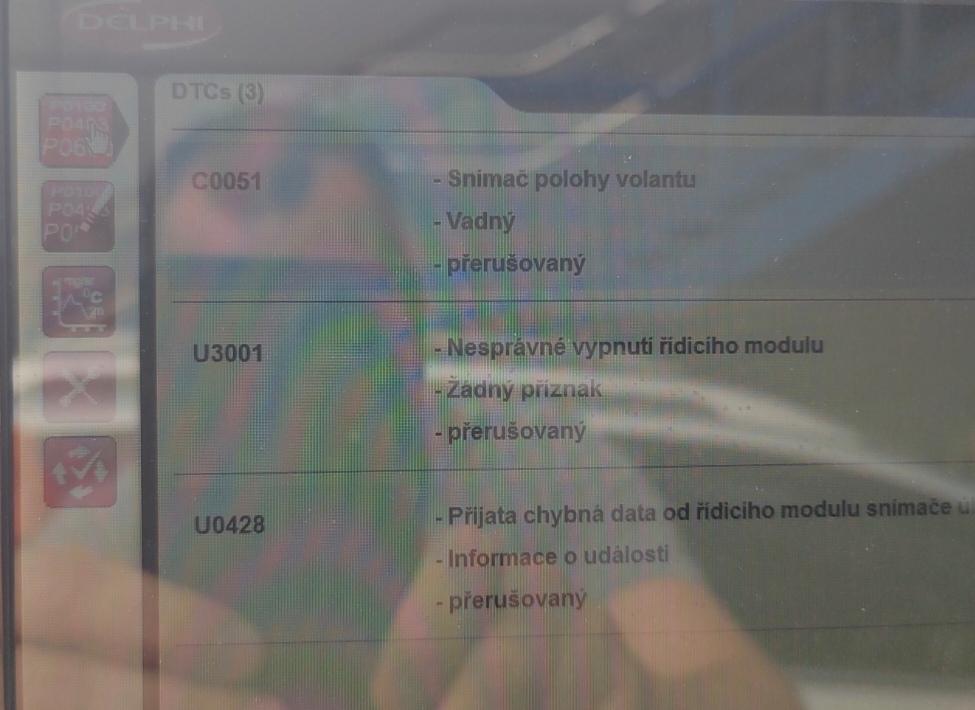

Příspěvek od x.line » 25.07.2023 16:48
Tak zde je výsledek diagnostiky.

Co jsem se dočetl, tak by měla být teoreticky chyba ve snímači polohy volantu a airbagu(1676742) :nixw:

ano, vypada to, ze auto v cas neposle do ABS hodnotu z jednotky pod volantem SASM
