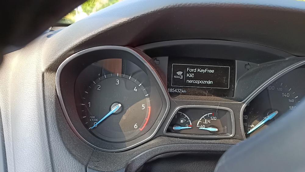

Mám bezklíčový vstup do auta i start. Stačí mít dálkové ovládání (DO) v kapse a dostanu se jak do auta, tak vůz nastartuje po stisku tlačítka.
Opakovaně se mi nyní stalo, častěji je to ráno, že přijdu k vozu, beru za kliku, vůz se neotevře. V tu chvíli nefunguje ani DO. Musím z DO vyndat fyzický klíč a otevřít manuálně. Pak nejde nastartovat, objeví se hláška "Ford klíč nerozpoznán". Musím dát DO na dno šachty v područce, pak nastartuju.
Po skončení jízdy občas musím zase zamykat klíčem, nebo už zase funguje vše jakoby nic.
Baterií v DO to není, dal jsem tam novou, nechal jsem si ji přeměřit. S novou i starou se ten problém objeví občas, pak zase třeba týden vše v pohodě. Nejezdím denně, ale třeba každý druhý den.
Než s tím pojedu do servisu, máte nějaké nápady, tipy co zkusit? Nebo co říct v servisu ať prověří? Díky předem

Tak bohužel, po opravě ve Ford Kačmáček, kdy mi v rámci záruky dali nové dálkové ovládání a naprogramovali ho, tak se problém vrátil.
S menší frekvencí než předtím, třeba jednou za 10 dnů, ale pořád to nepovažuji za normální stav. Než se tohle začalo dít, tak jsem ani jednou nemusel použít fyzický klíč v DO, vše fungovalo roky bez problémů.
Nahrál jsem jeden z těch nedávných záseků na video, není veřejné, ale mělo by být dostupné každému, kdo má odkaz:
https://youtu.be/mPbZTu7BQqM
A v pondělí jedu zase do Fordu, ať si tam nechají auto během mojí dovolené a něco pořádného s tím v rámci záruky udělají. Tak snad jim to už vyjde!
Budu referovat, co a jak, kdyby se někdo setkal s podobným problémem. Moc se na to v servisu netváří, když tam člověk s tím jede.

Deep Sleep mode is designed to conserve battery power on your vehicle. This setting is activated when your vehicle falls under the following conditions:
Vehicle inactivity for 14 consecutive days
The battery voltage drops below 9.5 volts
Extremely cold/hot weather conditions
Nove Fordacke keyless kluce by mali mat funkcionalitu, ze ked nedetekuju svoj pohyb, vypne sa radiova cast - aby sa zamedzilo ukradnutiu auta, ak je kluc v dome za dverami a zlodeji zosilnia signal medzi klucom a autom. Neviem, ci sa to tyka este mk3, alebo az mk4.
Robia ti to oba kluce?
Este mi napada, ci sa nezablokuje keyless system auta pri pokusoch o utok.
A ci sa ti to nestava na nejakom specifickom mieste - rusenie signalu z ineho zdroja.

SigiCZ píše: 03.08.2024 14:27 Tak bohužel, po opravě ve Ford Kačmáček, kdy mi v rámci záruky dali nové dálkové ovládání a naprogramovali ho, tak se problém vrátil.
muzes to rozvest?
kolik voltu nameris na autobatrii, kdyz odemknes auto?

SigiCZ píše: 03.08.2024 14:27 ... nové dálkové ovládání ...
je tim myslen novy klic ... to nepomuze
ale resim je vymenit prijimac DO (cerna krabicka pod stropem)

Příspěvek od SigiCZ » 28.10.2024 16:42
pár odpovědí...
není to na specifickém místě, stává se to na různých místech... častěji, když auto déle stojí, ale někdy i jen po pár hodinách
měření baterie sám dělat neumím, nemám čím, takže o tom nic nevím, kolik tam je
jednou se mi stalo, že jsem nejdříve otevřel kufr jako vždy, jen šáhnu na kliku a šlo to, nechal jsem tam skočit psa, zabouchl kufr a už jsem dveře u řidiče neotevřel a musel zase použít fyzický klíč
nyní naplánováno ve Fordu další testování na počátek srpna, protože to zase blbne, sice už jen málo často, ale i to mně vadí, když už to bylo dvakrát v servisu, tak ať to udělají snad už pořádně, dokud mám ještě tu sedmiletou záruku

jo a zkoušel jsem různé klíče (DO), stane se to s každým
