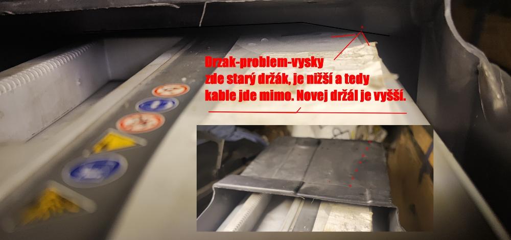

Problém držáku
Problém držáku

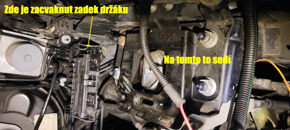

2. Nosič bateri
Zde problém nevidím. Napadlo mě zespodu rozšíření a protože VJ Rousek končí, tak předažený BAUHAUS a truhlářský spojník 120x240mm
Nosič držáku baterie
Držák není přišroubován uprostřed, ale 3cm od kraje. Vnitřní šířka od kraje nosníku v autě je po konec baterie je cca 12.5cm. Krásně to vychází na truhlářské desky 120x240 mm I ta 3. řada děr je cca 3cm od kraje a dokonce dvě ze 4 vycházejí docela OK.
bazmek na nosník - rozměry
Zde je potřeba i posunout ten držál baterie. Proto to prodloužení.
Od AIRBoxu je místa dost, i když to nevypadá. Teda s tou 100Ah bude ten přední kryt asi opřenej.
Pokud budu předělávat zemnící kabel, bude to chtít prodloužit ty kabílky od BMC. Dost překáží v manipulaci.
Dále dát tu 100Ah na držál je také oříšek. Být o 10cm delší, už ji tam asi nikdo nedostane.
Držák testy
Držák testy
Předpkládám, že to bude vypadat nějak takto. To zelení je jak asi říznout a nakonec bude místo i na to 90^ ohnutí a obepnutí toho plastu. Zde problém není. I ten 4 šroub se nedotkne. To, že bude držák baterka v 1/2 cca 15cm o snad 2mm výše bych za problém neviděl. Pak zabrousit hrany apod.
Jen bacha, pod tím 4 šroubem nesmí být přichycení.
Doraz baterie
Doraz baterie
Místo AIRbox
Místo AIRbox
