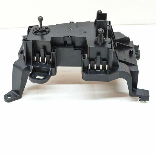

Zdravím, mám nového focuse 2023.
už jsme potřetí v servise kvůli rozbitému radaru (vpředu pod SPZ).
Začne to hlásit vadu adaptivního tempomatu a nefunkčnost varování před kolizí.
Stačí aby do mě někdo jemně couvnul.
mezera mezi předním nárazníkem a schovaným radarem je asi 5 mm. Takže neštěstí je na světě. Prostě je to nějaké přecitlivělé.
Kalibrace stojí 5-8 tisíc. Takže radost, opakovaná.
Máte někdo podobnou zkušenost o nových modelů?

Skor to bude "Serizeni radaru tempomatu" kedy musi ist naraznik dole a kontroluje/nastavuje sa sklon CCM.

servis Ford AMB Ořech - řekli, že je radar "vycvaknutý z něčeho... že se musí sundat nárazník, nacvaknout, a pak jezdit kalibrovat = 5000.
(+ teď podruhé navíc, ještě nějaký díl prasklý okolo toho, držák radaru) + další 3000.
spíš mě překvapuje, že je to tak snadno rozbité. Parkuju v Praze, na ulici, v řadě. to by byl zázrak, aby se mého čumák nikdo ani "nedotkl".

to je drzak k nicemu, zlate pevne zelezo v FF3

Plastový držák radaru ve FF4 je k ničemu, a jeho častá oprava stojí zákazníka hodně peněz

a co by se stalo ho udělat z plechu?, neměl by problem CCM že je to plech a ne plast ???

Radaru je to buřt, vyzařuje dopředu, držák je vzadu

No, tak to je potřeba doporučit konstruktérům ve Fordu
Já si do auta na začátku záruky plechový díl zatím navařovat nebudu
