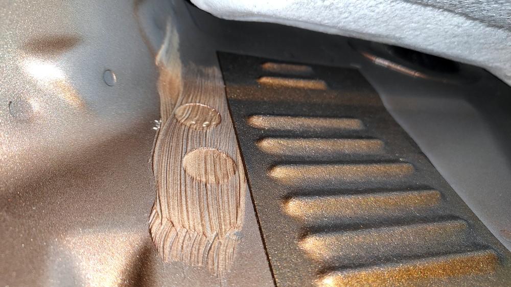

Nějakou dobu řeším, že se v B-maxu mlží zevnitř skla. V loňském roce jsem objevil bazének u rezervy a v bočních dutinách za nárazníkem. Tam mám teď po opravě sucho..

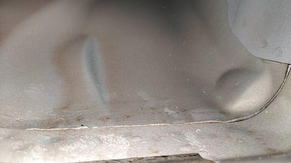

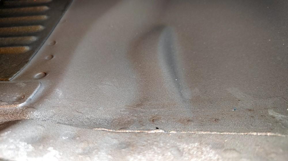

Našel jsem ale místo na podlaze u nohou řidiče, kde také byla voda. Nacuclý koberec nyní suším. Zkoušel jsem to "zalévat", teď celou noc a den pršelo a dole sucho. Napadla mě hadička pro odvod kondenzátu z klimy, ale tu na této straně nevidím. Nenapadá někoho, kudy se tam může voda dostávat?
Zatím mi padlo do oka jen to kolečko, kde jsou prasklinky a zespod je nějaký (odvětrávací?) otvor..
Kolem volantové tyče sucho.
Ty odlepené krytky děr za to také nemůžou, jen jsem se díval dovnitř..

Praskliny v bitumene na podlahe su normalne. Rokmi budu len pribudat. Ten bitumen nie je vodotesniaca hmota, ani sa s nim tak nepocita. Aj podla stavu zvonku to tadial nejde.

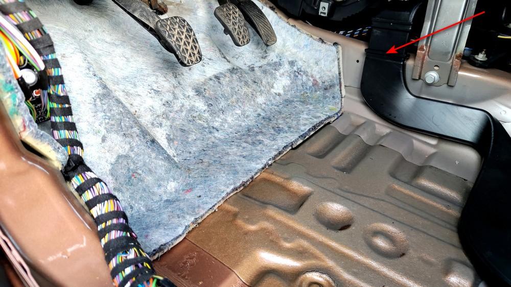

Pod koberec jsem šahal, tam je do vrchu už sucho. Mokro bylo jen jak je vidět ta mapa.

Střešní okno není... Přijde mi, že to tam přitéká spíš zleva, napravo koberec není tolik mokrý do vrchu. Ale nalevo je to taky třeba jen 5 cm.
Ty díry pod torpédem, nebo spíš celý ten prostor mám čistý. Hledal jsem tam na základě toho návodu z Bmaxowner nějakou hadičku, ale nic takového tam nemám, ani on na tom videu.
Dnes opět sucho, jen koberec je ještě vlhký a schne. Tak asi oddekluju ten A-sloupek a vytáhnu z garáže na stříkání těžší kalibr :lol:

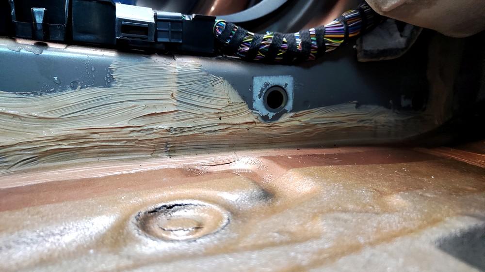

Dnes jsem si udělal fotku napřed od spolujezdce, abych vyloučil, že to tam kápne po otevření dveří... Přijde mi to jako kapky z vrchní části rámu dveří, nebo to jde někde kolem těsnění, což moc nechápu. Utřu to po zavření zevnitř a budu sledovat, jestli tam zase budou nebo ne.

Co jsem nezmínil, tak po oddělání koberce jsem si všiml rozpojené trubky přívodu vzduchu pod přední sedadlo. Ale tam by to tak maximálně nefoukalo dozadu, vodu by to nemělo způsobit... A otázka je, jestli jsem to nerozpojil při (násilné :D) demontáži koberce.

Klimou to asi nebude. Dnes v noci a teď prší. Ne moc, ale opět mám kapky dole, někde to jde přes těsnění dveří.
