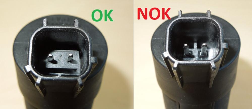

TSB: rozpoznani cerpadla: vlevo je videt pridana izolace
TSB 16-2086
- Příspěvky: 25224
TSB 16-2086
za posledni pulrok jsem resil uz 4x vyrezele BCM pod zelenym konektorem ... doporucuji u aut vyrobenych do 26.06.2015 (vsechny predFL a cast i poFL) zkontrolovat/vymenit cerpadlo ostriku skel, protoze casem to patrne potka kazdeho

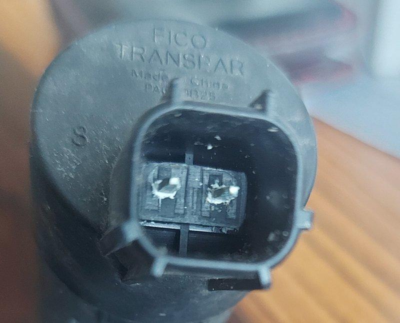

Re: TSB 16-2086
Obávám se, že ani výměna čerpadélka za "více izolované" problém nevyřeší - viz fotka (původní z výroby - používáno 3 roky). Pak už mě napadá jen "preventivně" střihnout někde rozumně nad nádržkou jednotlivé vodiče a opětovně je spojit a to tak, aby byl každý vodič v kousku trasy bez izolace (nebo s navléknutou dutinkou, ale ne vodotěsně), kudy by voda mohla odkapávat, aniž by způsobila větší problémy...

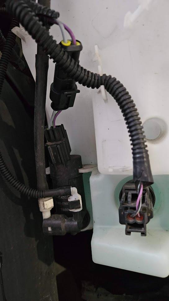

No radeji sem dodelal dalsi mezikonektor...

Chápu to dobře, že si tam přidal jenom uni konektor před konektor co jde do čerpadla?
- djdekl
- Příspěvky: 4060
- Bydliště: Praha 9
Re: dj.DEKL - Focus MK3.5 1.5EB - Magneťák
Ano, snad to pres to neprotece
- phofy
- Příspěvky: 9532
Možná by stálo za to, jedny ty gumičky zespoda konektoru vyndat, aby to mohlo vytékat ven

tu "propojku" k cerpadlu ostriku jste si udelali sami nebo uz to zacina nekdo hromadne nabizet?
rikam si, ze kdyby to melo pomoc (nevim, jak je udelan vnitrek konektoru), tak to ford uz ma davno v katalogu jako reseni problemu
- jenikHK
- Příspěvky: 3155
Nebylo by lepší dát nějaký netěsněný konektor (nejlíp na nějaké místo mimo riziko vlhkosti), aby si tam kapalina mohla vytéct, vyschnout?
Pokud si dobře vybavuju, tak tyhle superseal konektory jsou těsněné z vnějšku, ale piny vůči housingu těsněné nemají? Každopádně je v tom konektoru případný rezervoár na kapalinu, což by taky mohlo pomoct.
