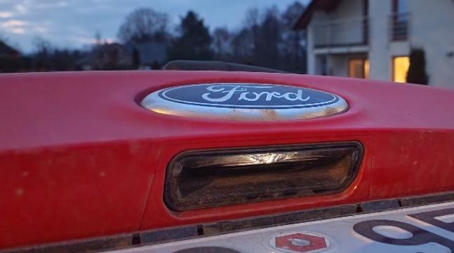

Nesvítí obrysové světlo na kufru . Focus MK3
Příspěvek od axetom » 12.11.2024 14:23
Ahoj,
chtěl bych poprosit o radu, zda světlo které je umístěné na vvíku kufru u FF kombi MK3 je Ledkové nebo žárovka? Zjistili jsme že nesvítí, tak zda je tam jen žárovka kterou vyměníme, nebo je tam LED a je lepší koupit nové? Jedná se o FF kombi MK3 2017
Děkuji
Příspěvky: 25214
Re: nefunkční osvětlení SPZ, obrysovky
Příspěvek od ZaQik » 12.11.2024 16:36
koukni na druhou stranu; pokud vidis zdroj svetla uprostred lampy, je to zarovka ... pokud vidis prouzek ve spodni casti lampy, je to LEDka
