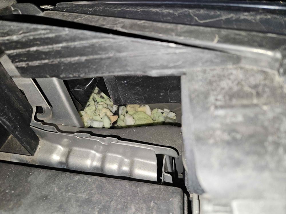

Našel jsem v motorovém prostoru nad levým blatníkem rozkousaný molitan - viz. foto.
Byla tma tak jsem do toho raději vůbec nehrabal...
Dotaz - je v tom prostoru "něco" obaleno v molitanu z výroby a ta mrcha to rozkousala a mám čekat, že se něco po.ere nebo si tam "pouze" natahala molitan zvenku aby to měla pohodlnější?
Doufám, že to nesouvisí s mým předcházejícím dotazem na téma bzučení v motoru po vypnutí...)
Edit: Takže po prohlídce za světla jsem zjistil, že pravděpodobně rozkousala "jenom" nějakou izolaci, tvořenou molitanovymi odrezky v igelitovem pytli... Problém bude to vytáhnout protože ani s mojí relativně malou rukou se tam nedostanu...

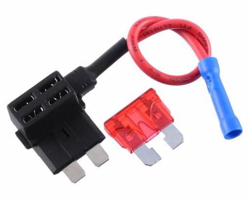

Po skoro deviti letech jsem do Focusu, s vidinou toho, že bude teď pravidelně parkovat venku, koupil plašičku na kupy (vzal jsem kemo 100n, která funguje sousedovi). Dá se v motorovém prostoru mk3FL nějakým takovým způsobem "ukrást" spínaných 12V? Pláýn je takový, že ji zapojím přes rozpínací relé, aby byla funkční vždy jen mimo provoz auta.

pro ABS je tam F19 (5A), pripadne pro adaptivni tempomat F44 (5A) nebo F45 (20A) pro sterace

Diky! Adaptak nemam, takže by měla být pozice volná.
