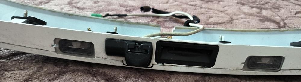

- listu nad RZ s drzakem kamery

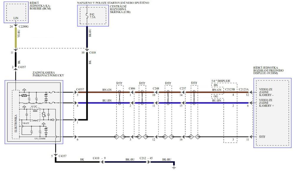

- zapojit podle schematu:
... kouknete na pojistkovnici za schrankou pred spolujezdcem, pokud je tam pojistka F42 (vlevo nahore), tak mate pripravu napajeni, kostry a LIN BUS v konektoru C410, ktery je pod levym oblozenim kufru a vede pres nej kabelaz z podlahy do 5. dveri; pokud pojistka F42 neni, tak si napajeni vezmete z pojistky F44 (ta je vzdy) a LIN BUS z sediveho konektoru (pin 24) na BCM (je hned pod pojistkovnici) ... kostru muzete pouzit z tlacitka patych dveri, at to neni tak daleko :wink:
... s pripravou video cesty je to horsi, protoze v aute nebyva; zacneme u displeje, kde prvni cast je od nej k sedivemu konektoru C237, ktery je hned za ovladacim panelem radia: 4" displej pouziva piny 6 a 12 (+ 11 stineni), 5" navigacni displej ma na videovstup extra konektor a 8" displej pouziva piny 14 a 15 ... tyto vstupy musi koncit v C237 na pozicich 14 a 15 ... odtud pokracuji do C248 (Asloupek spolujezdce) a dal do C406 (specialni 3pinovy konektor nad C410), odkud jsou (pripadne) soucasti kabelaze 5. dveri; pravdepodobne budete mit pripravu jen od displeje do C237 a zbytek je dodelani ... resil bych to natazenim stineneho dvojdratu v jednom kuse az do patych dveri
... v 5. dverich je pak ve schematu popsan konektor C4357, coz je konektor primo na kamere, prestoze je jeste v originalni ceste pruchozi 7 pinovy zeleny konektor

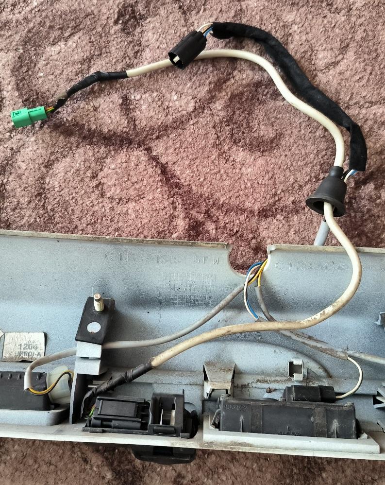

nejlepsi reseni: sehnat kabelaz do listy nad RZ, ustrihnou maly zeleny konektor a draty prodlouzit k C410 (netreba shanet novou kabelaz do 5. dveri)

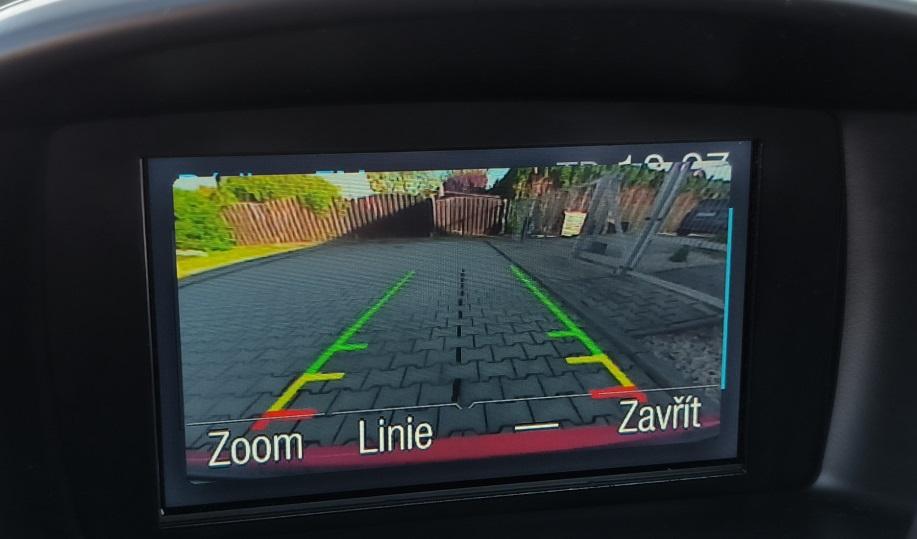

a po zapojeni staci staci povolti parametr "zpetna kamera" v centralni konfiguraci + pripadne v SYNC2/3

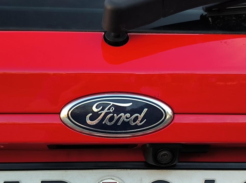

detailni pohled na umisteni kamery
problematicky zeleny konektor (z vedlejsiho cerneho konektoru se da pouzit kostra; je to cerny drat)
finalni vzhled
obraz na 4" displeji
