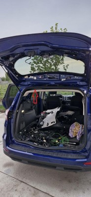

Rychly navod na instalaciu original kamery. Nemam nafotene vsetko, popis tiez len heslovite.

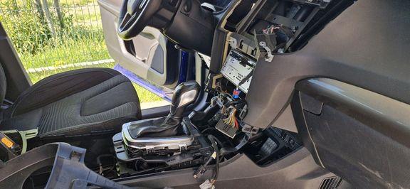

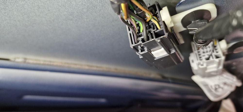

Kamera sa nachadza v strede nad SPZ, v lesklej liste. Je tam cierna plastova zaslepka, ktora sa vylupne. Lista musi ist dole. Drzi na 4 maticiach a plastovych stuploch. Treba odstrojit 5. dvere. Odporucam demontovat aj aspon jedno zo svetiel a z tej strany odcvakavat listu. Ci ma auto pripravu sa da zistit v konektore v streche. Oznaceny je na predoslom obrazku. Treba povolit stropnicu, aj na Bckovych stlpikoch, aby sa nelamala. Takto vyzeraju konektory v aute. Ak je v strednej sekcii viac vodicov, priprava tam je. Toto je protikus, konektor s kabelaze dveri. Ak auto nema kameru, v strednej sekcii je myslim 1 vodic. Kabelaz kamery ich ma 5. Velka radost, kamera osadena, po zapojeni a aktivacii kamery v APIMe....radost skoncila, nesiel obraz. Chybal prepoj do APIMu. Treba vyhadzat stredovy konzolu, nejako takto: Postup: vycvaknut pozdlzne listy po bokoch stredovej konzoly (odpredu dozadu po krajoch lesklej casti), vycvaknut listu okolo riadiacej paky, vytrhnut celu cast z leskleho plastu (nie su sroby, len cvocky, ale musia byt demontovane spominane listy), odsrobovat schranku s USB a zapalovacom (4 sroby v rohoch), uvolnit sroby na spodnej hrane panelu klimy (2 sroby) - ten ide cely dole aj s ovladanim radia a ramceku okolo obrazovky naraz, je to jeden diel. Aby sa dal strhnut, treba este vycvaknut prieduchy pri obrazovke.

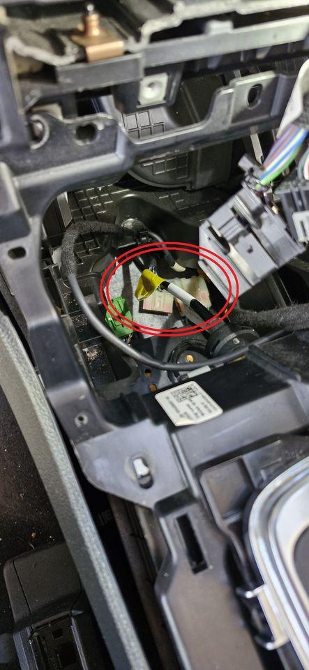

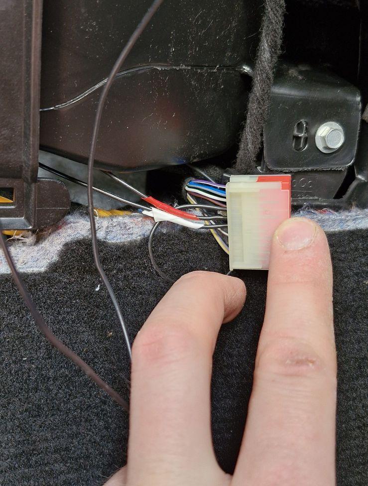

Konektor, kde koncili kable pripravy pre kameru je dole na podlahe. Zhora sa da iba rozpojit a to je tak vsetko.
Aby sa tam dalo dostat rukou zhora (ako na obrazku) treba este zhodit 2 plasty, ktore su v tej diere pod stredovou konzolou, vodicovi pri pravom kolene.
Do konektora sa da pripichnut zboku, takze zhodit este bocny panel stredovej konzoly. Pinout APIMu je tu:

V podlahe su to piny:
17 (video-), 18 (video+) a 19 (tienenie/kostra)
Ja som na tento prepoj pouzil vykuchany kabel z 5. dveri, ktory som demontoval z auta - tie mensie piny su rovnake.

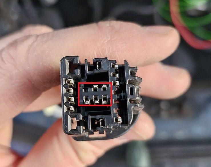

obraz by i bez LINu sel ... ale tady urcite bude, protoze je to soucast podlahove elektriky a tam priprava byla ... ale pro jistotu ke kontrole: ve stropnim konektoru pro pripojeni patych dveri je video na pinech 12, 13 a 14, napajeni na pinu 1 a LIN BUS na pinu 6

Osadenie konektorov je nafotene. Stropnicu sa mi uz fakt nechce davat dole. Popravde ani netusim cislovanie pinov v tom zlozitom konektore na streche.

6 je osazena
