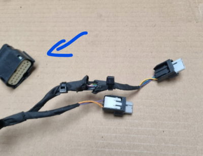

Co je to za konektor? máš foto?
Jeslti hledáš tohle (nebo protikus) tak se to dá sehnat dobře, myslím, že mám i doma nový včetně pinů.
PS: je to Molex, 16 pin, 33472-1606 a adekvatni protikus

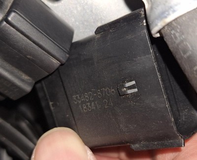

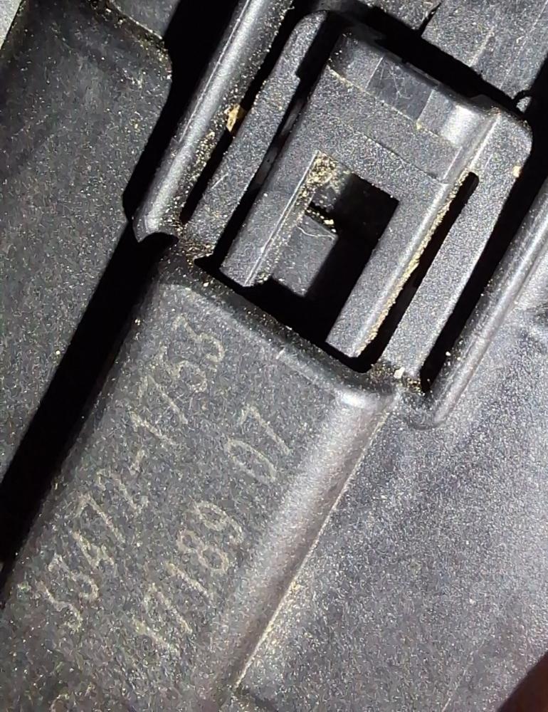

Jo, je to přesně ten konektor. Dnes jsem se na něj podíval důkladněji a je na něm číslo 33472-1753, na protikusu pak 33482-8706. Ty se opravdu nedají sehnat.
Jsou myslíš kompatibilní s tím 33472-1606 a protikusem (nejspíš) 33482-8601?

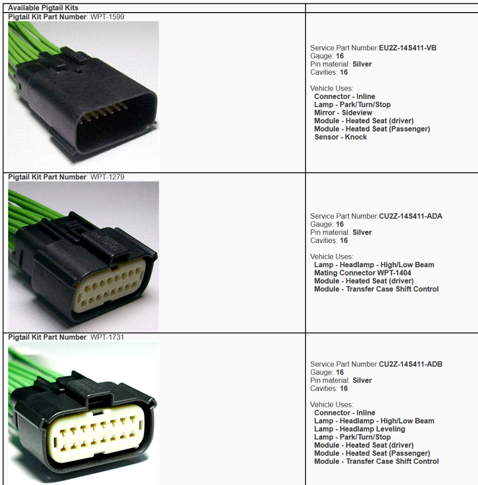

Otomar
Příspěvky: 566
Registrován: 26.10.2013 10:47
Bydliště: JMK
Re: Výměna konektorů kabelového svazku u pravého předního světla
Příspěvek od Otomar » 02.11.2025 20:10
Pokud je domecek v pohode a opravdu je problem v tom spoji. Zacal bych prosplichanim kontaktolem.
Opet, pokud je domecek v pohode a piny jsou vyhnile, da se prepinovat. Zrovna zde se to dela docela dobre. Tyto piny se krympuji dobre.
Urcite bych nesel cestou kupovani konektoru s kabely a pajenim ocasku ke stavajici kabelazi.
