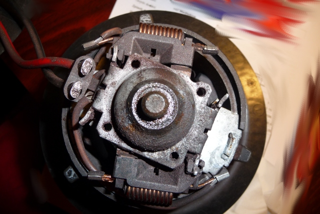

Misty
Příspěvky: 41
Registrován: 07.10.2008 09:38
Bydliště: Chrudimsko
Re: Vrže ventilátor
Příspěvek od Misty » 09.02.2010 18:49
Přidávám fotku s detailem spodního ložiska. Jak do něj dostat WD 40?
Pohled ze spodu
Pohled ze spodu
Ford Focus 1,6 r.v. 2002
renek123
Příspěvky: 7
Registrován: 20.05.2010 12:02
Re: Vrže ventilátor
Příspěvek od renek123 » 20.05.2010 12:13
ahojki mam ten sam problem jak tady uvadi vseci:-D
taky bych potreboval vedet jak ten ventilator dostanu ven
skosel sem ho prostriknout vedeckem ale nevim asi se to ke spodnimu lozisku tesko dostane otevrel sem si klapkou vnitrni ventilace pristup k ventilatoru a nastrikal sem to na vrchni lozisko ale nevim jestli to pomuze:-(
je nejaky figl jak se dostat bez demontaze ke spodnimu? diky za rady,
